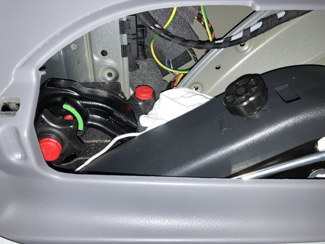

Bellavista Geschrieben 31. August 2021 Teilen Geschrieben 31. August 2021 Servus, bei unserem Beach (auch mit Landstrom) waren die entsprechenden Stecker, wie in der Einbauanleitung des E-Satzes beschrieben, im linken Seitenfach zu finden. Siehe Foto, die Stecker sind mit Schaumstoff gepolstert, schätze mal damit nichts klappert. Ich hoffe man kann es auf dem Bild erkennen. Viel Spass und Erfolg beim Einbau! Gruß Bellavista You do not have the required permissions to view the image content in this post. Zitieren Link zu diesem Kommentar
der-eine Geschrieben 31. August 2021 Autor Teilen Geschrieben 31. August 2021 Hallo Bellavista, danke für den Tipp! Werd ich mir morgen gleich anschauen. Gebe Rückmeldung wenn ich sie gefunden habe. Gruß der-eine Zitieren Link zu diesem Kommentar

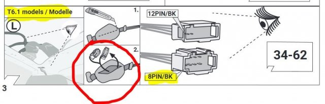

Bellavista Geschrieben 1. September 2021 Teilen Geschrieben 1. September 2021 am bestehenden Kabelbaum vom Beach, hinten links wo Du auch den 12-poligen Stecker gefunden hast, muss der 8-polige sein, siehe Detail der Anleitung... Schlaf gut 😉 You do not have the required permissions to view the image content in this post. Zitieren Link zu diesem Kommentar
der-eine Geschrieben 1. September 2021 Autor Teilen Geschrieben 1. September 2021 Siehe Edit Post darüber. Hab ihn gefunden. Danke nochmal für Deine Hilfe!!! 🙏 Jetzt kann ich gut schlafen. 😂 Gute Nacht. Zitieren Link zu diesem Kommentar
