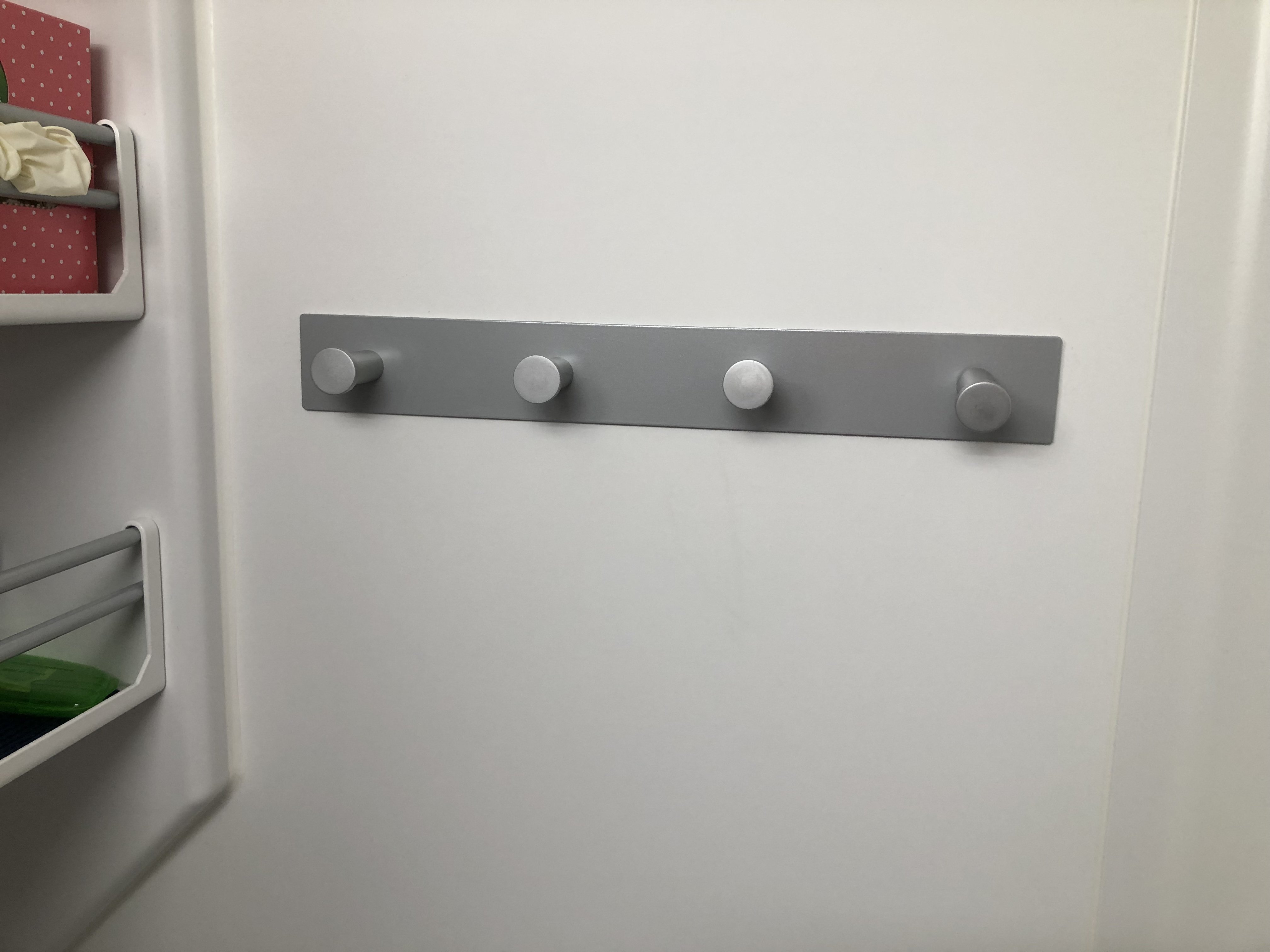

habe beim Freundlichen meinen offensichtlich defekten Handtuchhalter reklamiert. (siehe Bild)
Er hat dies eingereicht und darf wechseln.
Problem ist, dass es unter der Artikelnummer wohl gar nicht meinen verbauten Halter gibt, sondern er bekommt eine Stange geliefert die zwei FĂŒĂŸe hat, die an die Wand geschraubt werden soll.
WĂŒrde da etwas geĂ€ndert?
Was habt Ihr fĂŒr einen Handtuchhalter?
Danke fĂŒr Eure RĂŒckmeldungen.
VG André

Also ist der auf meinem Bild verbaute Halter mit den 4 Metallnasen nichts besonderes, also Standard.

Habe mir heute den Handtuchhalter angesehen.
War viel einfacher als gedacht.
Die vier vorderen kleinen Deckel lassen sich abschrauben, dahinter ist ein Torxschraube zu sehen.
Die Torxschraube hĂ€lt den Schaft und drĂŒckt die Grundplatte an die Wand.
Bei mir waren 2 Schrauben ĂŒberdreht. Weiterhin haben die Monteure im Werk nicht die vorgesehen/vorgebohrten Löcher in der Wand genutzt.
Ist nachvollziehbar, weil diese fĂŒr die verwendeten Schrauben viel zu groß sind.
Siehe dazu Bilder.
Habe die Löcher mit Silikon gefĂŒllt, etwas Silikon an den oberen Rand der Grundplatte und alles ca 1,5 cm höher neu von Hand verschraubt.
Sollte so halten
Anbei auch die Artikelnummer der Grundplatte. (siehe Bild)
