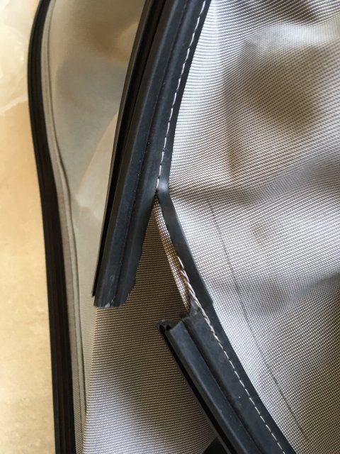

Faltenbalg Gummi eingerissen
chrischmid
bei mir ist der Gummi am Faltenbalg eingerissen. Weiß jemand ob es den Gummi (auch nur 20cm) als Ersatzteil gibt damit ich den an der betroffenen Stelle ersetzen kann?
Vielleicht hat ja auch jemand noch einen alten Faltenbalg übrig und könnte mir den Balg oder den Gummi gegen ein paar Euro überlassen?

Ich würde an Deiner Stelle mal einen Sattler fragen, ob er das ggf. reparieren kann. Ob das allerdings dicht wird? Aber einen Versuch ist das sicher wert.
Hallo
es will mir nicht in den Sinn an welcher Stelle das ist. Wenn sie nicht oder wenig dynamisch belastet ist: Das lässt sich perfekt mit Sekndenkleber kleben, gegen den alten Rest und den Balg.
Es gibt eine sehr teure Variante die auch flexibel ist, googlen. Hernach mit Primer und Sika 5mm auf den Balg dichten. Bevor ein Neuteil kommt würde ich es so machen.
