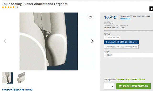

Zum einigermaßen regendichten Abschluss zwischen Wand und Markise gibt es übrigens Gummilippen als Meterware, die hinten in den Markisenkasten eingedrückt werden können und dann das Regenwasser ordentlich über Markise und Seite ableiten. Ich hab das bei meinem seit eineinhalb Jahren dran und funktioniert super. VG

Hi Crai,
klingt interessant. Hast Du evtl. einen Link zu dem Teil, das Du montiert hast?
Vielen Dank und VG

Hallo Stefan,
sorry, dass ich erst jetzt Antworte: Unten ein Auszug aus z. B. dem Katalog von Fritz Berger mit der Abdichtlippe. Ich habe meine damals anderweitig gekauft, müsste aber die gleiche sein...
LG Christian
