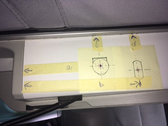

Wollte mal nachfragen ob mir jemand die Masse bestätigen kann?
Vielleicht machen ja gerade welche Urlaub und haben das Dach auf und zufällig auch noch ein Maßband dabei!
Schön wäre zu wissen ob sich seit T5.2  an der Position von Steckdose und Lichtschalter auf der Fahrerseite etwas geändert hat?
Am T 6.1 habe ich auf die Schnelle ( Mitte Steckdose und Mitte Schalter bis zum Rand )    a=190 mm  b=240 mm c=60 mm d=?mm  gemossen.
MfG Ewald
