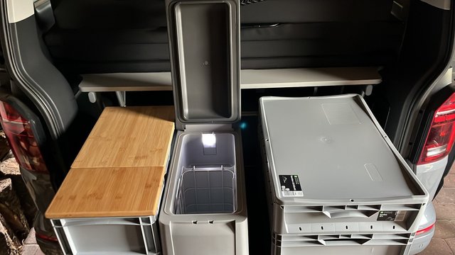

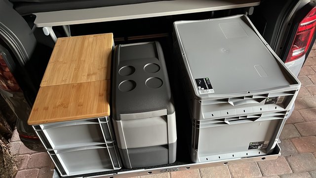

Habe einen 640er-Auszug verbaut, auf dem eine CFX35 steht. Daneben passen zwei Euroboxen 60 x 40, 22 und 17 cm hoch.

Einen Calidrawer 640 ...
Primärer Grund für den Auszug war die Tatsache, dass ich sonst nicht gescheit an die Kühlbox komme.
Wir sind zu viert und ich möchte gerne im Innenraum möglichst viel Platz haben. Der Cali ist bei uns zu 90% Alltagsauto und mir ist es wichtiger, entspannt am Tisch sitzen zu können als möglichst viele Euroboxen auf den Auszug laden zu können.
Bei Bedarf kann die Bank so zurück bis an das MFB geschoben werden oder eben auch weiter vor um, wie auf dem Foto zu sehen, Dinge zwischen Auszug und Sitzbank lagern zu können.
Nimm mal die genannten Werte und schau mal nach Euroboxen, du wirst merken, dass es Kombinationen gibt, die unter das MFB passen und Kombinationen, die nicht drunter passen. Der Heckauszug nimmt dir vielleicht 3 cm in der Höhe. Die Breite steht ja beim Heckauszug mit in der Beschreibung.
(Der blaue Wasserspender geht noch weg)
Auf der linken Seite stehe eine 170mm hohe Box und eine 220mm übereinander. Das passt drunter. Heckauszug ist in dem Fall hier der 810er (810mm Außenmaße)

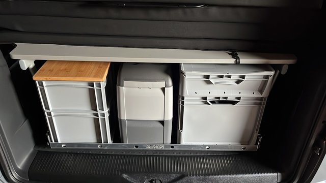

Servicepost: Da ich tatsächlich keine passende Antwort auf die ursprüngliche Frage hier gefunden habe.
Die maximale Bestückung für Euroboxen (mit Deckeln) unter dem Multiflexboard ohne Heckauszug der Dreierbank des Beachs 6.1 . Natürlich entsprechend varierbar. Grössenbezeichnung auf den Aufklebern (hoffe der Zoom reicht).

Also halten wir fest:
Das einzige, was mit Heckauszug eventuell nicht mehr passt, wäre der Deckel und selbst das sieht auf dem Bild nicht einmal 100% danach aus.
Es spielt also aus Sicht der Euroboxen keine Rollen, ob man einen Heckauszug hat oder nicht. Man bekommt ohne keine andere (bessere)  Kombination bewerkstelligt, als mit Heckauszug.
Nur was die Breite angeht, können Unterscheide auftreten.
