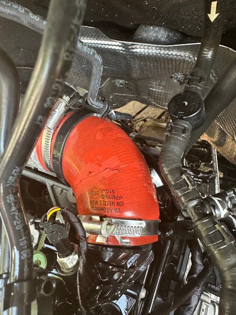

Hallo, ich habe ebenfalls Besuch von einem Marder gehabt. Dieser hat zum Glück nur am Druckschlauch des Turboladers gekratzt aber nicht mehr beschädigt. Ich habe mir das Modell 4700 von K&K verbaut. Der Betriebsbereich geht laut Anleitung bis 13,4 Volt. Das Gerät ist am Stromkreis der Starter Batterie.
Landstrom habe ich generell fast nie, aber mein Ladegerät im Multiplus für die Lithium Batterie habe ich sowieso auf eine Float Spannung von 13,4 Volt eingestellt. Die Ladung der Starterbatterie bei Landstrom ist in meinem Fall bei 12,7 Volt begrenzt. Daher war das Modell 4700 für mich die einfachste Wahl.
