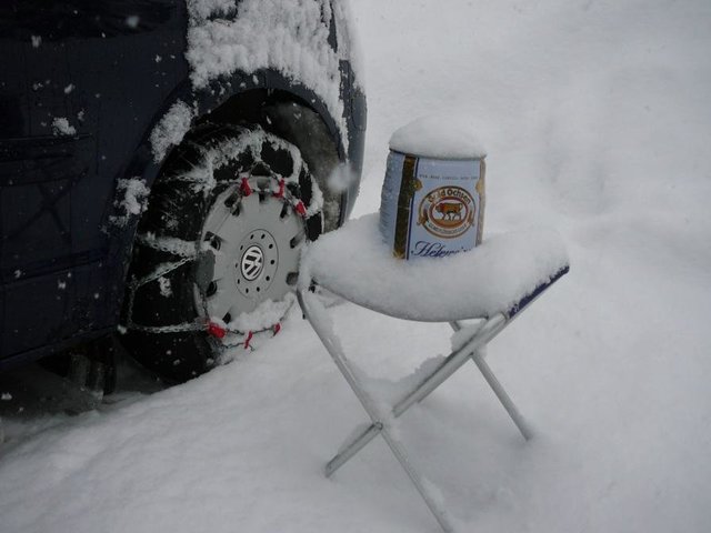

Wobei da in Österreich meist noch eine Freigabe für Allradantrieb druntersteht - ich weiß,  bergab sind alle gleich, habe auch im Winter Ketten im Auto..
Immer dran denken - beim Bremsen (vor allem bergab) nutzt der schönste 4mo nix,😜
Deshalb hab ich im Winter die Ketten grundsätzlich immer im Bus.
Man weiss ja nie wozu´s gut ist
rutschsichere Grüsse,
