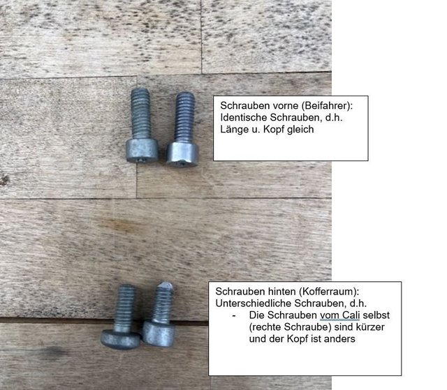

Ich hatte mir Anfangs auch die Markise mit Halter etc. direkt bei VWN gekauft und da haben sich die Schrauben vorne und hinten von den ab Werk in der Länge unterschieden und hatten anstelle des Imbuskopfs einen mit Torx. Die Schrauben waren auch gesondert verpackt mit einer Teilenummer auf der Plastiktüte. Das legt die Vermutung nahe das diese zum Montageset Markise gehört haben aber ob die richtig waren?? Zumindest haben sie gepasst und genügend Gewindegänge zum Befestigung am „Dachrahmen“ gehabt
Schon echt interessant... verstehe auch nicht warum es unterschiedliche Schrauben vorn und hinten gibt (Form u. Länge). Aber wie du sagst, solange sie passen und die Halter gut und sicher am Auto befestigen.
Interessant ist auch, dass auf der Explosionszeichung vom VW-Händler ein Arretierungsclip abgebildet ist, aber ich nix mitbekommen habe, und auch noch nirgends dieser bei den Montagevideos/anleitungen sichtbar ist.
Möglich, dass es der Clip ist welcher die Markise im Gehäuse am Klappern hindern soll.... ???
Genau genommen sind es zwei schwarze Kunststofflaschen mit Aussparungen welche dann im Gehäuse eingeclipst werden.
Hat aber grundsätzlich erst mal nichts mit der Montage am Fzg. zu tun.

Bzgl. den Schrauben, hier habe ich die Schrauben genommen welche vom Händler mitgeliefert wurden. Hält alles sehr fest, obwohl ich es echt interessant finde, dass die Markise selbst mit nur zwei Schrauben am Halter befestigt wird...
