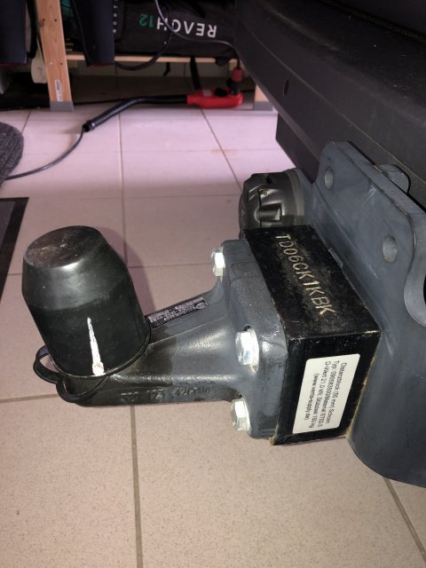

Moin, ich habe die AHK (starr) auch nachträglich montieren lassen beim Freundlichen... Für mich war wichtig, dass die Heckflügeltüren aufgehen und eine Trittstufe ( sonst komme ich nicht an die Markisenkurbel) verbaut wird.
Mein Fahrradträger für 2 E-Bikes läßt sich zurückschieben und die Flügeltüren kann ich mit mit montierten Rädern öffnen. Der Radträger ist von ATERA Modell EVO 3 und wohl der einzige wo das funktioniert!
Wegen des Tritts mußte noch ein Metallblock mit Zulassung vor den Kugelkopf geschraubt werden ( sehr teuer!) der auch für den VW Amarock lieferbar ist. Leider ist der Seitenwarnassitend bei Nutzung der Steckdose deaktiviert....
Jetzt bin ich mit dem Thema Fahrradtransport am GC 600 sehr glücklich!
Hi,
könntest Du ein Foto vom Bock mit der Verlängerung machen?!
Grüße,
Seppy
Moin Seppy! Klar gern! Herzlichen Gruß von
Oechel
Als Alternative zum Verlängerungsblock könnte man auch den Variobloc nachrüsten:
Als Nebeneffekt lässt sich der Kupplungshaken dann bei Nichtgebrauch entfernen.
Der Rockinger-Block ist der vom WErk, wenn die AHK abnehmbar geordert wurde.
m.c.
