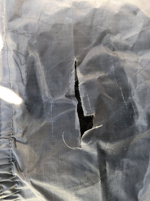

Wir sind eine fünfköpfige Familie und begeistert von unserem Calli, finden dieses Forum richtig super und haben jetzt ein Problem.
Wir haben ein Khyam Motordome Classic 380 und einen Riss im Zelt. Die mitgelieferten Flicken halten überhaupt nicht.
Ich war auch schon bei einer Zelt-Werkstatt. Der war richtig nett und hat alles probiert, aber auch keine Lösung gefunden. Nicht mal der Flicken, den er zum Fallschirme kleben nimmt hat gehalten.
Zu Khyam habe ich eine email geschickt, aber die Antwort lässt noch auf sich warten (Corona).
Vielleicht hat jemand von euch einen Tipp für mich!!!

Hallo Barney,
Klingt sicherlich etwas naiv - ich hätte es mit meinem (silberfarbenen) Panzertape probiert.
Gruß Albertix

Hallo Barny,
nur Kleben hält m.E. nicht lange. Flicken mit Sekundenkleber flächig um das Loch fixieren und sauber am Rand des Flickens doppelt umnähen. Nähte abdichten. Einer näht von innen, einer von außen. Das dauert, hält aber.
