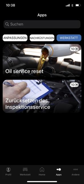

Für den GrandCalifornia gibt es bis jetzt leider nur zwei vorgefertigte Funktionen.

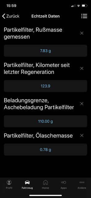

Das Auslesen der Steuergeräte ist wie gesagt auch möglich. Hier am Beispiel von Werten für die Dieselpartikelfilterregeneration.

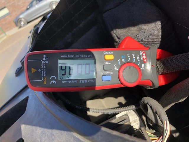

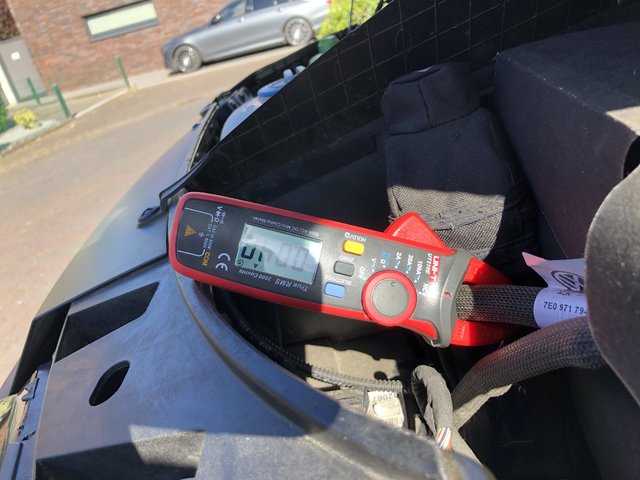

oben mit D20 ELM327 V2.1 und unten ohne .
Türen waren alle geschlossen ,Fahrzeugschlüssel ca. 30m entfernt
das abstecken des D20 ELM327 V2.1 ist glaube ich nicht nötig ,ein unterschied war kaum messbar .

danke für die Messung, kannst du damit beantworten an welcher Batterie die OBD Dose hängt? D.h. an welchem Batteriekabel hast du gemessen?
Für Messungen in der Größenordnung wird jedoch in der Regel eine Inlinemessung empfohlen, da die Zangen normalerweise nicht sonderlich genau sind. (So eine Zange habe ich auch mal verwendet, aber nur um Verbraucher in der Größenordnung ~1A festzustellen)
Googled man kurz, findet man eher 20 bis 60mA, z.B. hier
Ich denke man kann, wenn die Dose an der Starterbatterie hängt (oder Bord ohne Solar), weiterhin empfehlen, ihn bei längeren Standzeiten (1 Monat..) abzustecken. Wären es 42mA, ist es 1Ah am Tag, also 30Ah im Monat. Das würde ich der Batterie nich antun.
