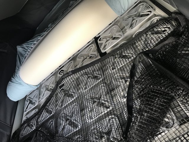

ich hab meinen gestern abgeholt, wirde aber schon Mitte Juli beim AH angeliefert, es ist mein erster Cali, aber ich keine Probleme die Druckknöpfe anzubringen, das Netz hat 4 davon.
kannst du sie auch inclusive Matratze anbringen, so wie du auch schlafen würdest? Glaube daran hat es gehapert....
Edit: hatte einen Denkfehler, die Matratze liegt ja oben auf dem Netz, nicht umgekehrt. Zeit für Kaffee No.2 wie es scheint :;-):

So hab ich mir das zumindest vorgestellt. Sonst würden die Kids ja wahrscheinlich noch unten drunter durch kriechen wollen.
Zum Schliessen des Dachs (Ocean) hab ich das Netz ausgehakt und unter der Matratze die „Netzwände“ auf den Netzboden gefaltet und die Matratze wieder drüber gelegt. Das ist zwar schon ziemlich dick , aber das Dach schliesst trotzdem. Die Druckknöpfe blieben fest.

Dann hab ich auch mal versucht die Druckknöpfe zu benutzen mit dem Netz über der Matratze, es geht. Aber die Knöpfe sin doch schon sehr auf Spannung und ein kleines Bewegen  kann sie lösen.
Meiner Meinung nach macht es auch keinen Sinn über die Matraze zu spannen
Das Ding gehört unter die Matratze, wie auf deinen Bildern. VW hat hier offensichtlich schnell reagiert und 2 zusätzliche Druckknöpfe im richtigen Abstand für den T6.1 montiert. Bei meinem (Auslieferung im März) und bei vielen anderen hat das Netz nur 2 Druckknöpfe und es fehlen gut 2cm Abstand um das Netz ordnungsgemäß montieren zu können.
