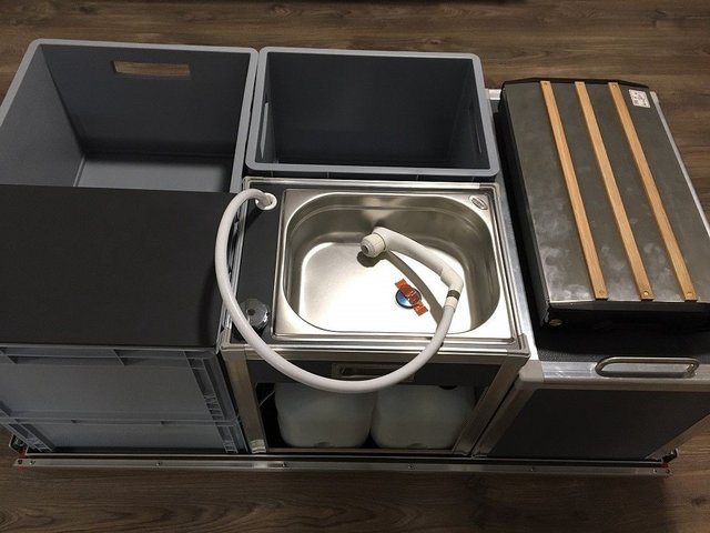

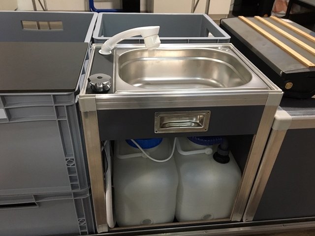

Was du suchst nennt sich "Untertisch-Wasserhahn". Ein ganz einfacher:
Hat einen Mikroschalter. Beim Aufdrehen gibt es einen Klick und die Pumpe läuft los.
Ich habe das mit einer Brause mit ausziehbarem Schlauch in meinem Spülmodul verbaut. Funktioniert prima.
Gibt es auch als . Kostet nicht die Welt...
