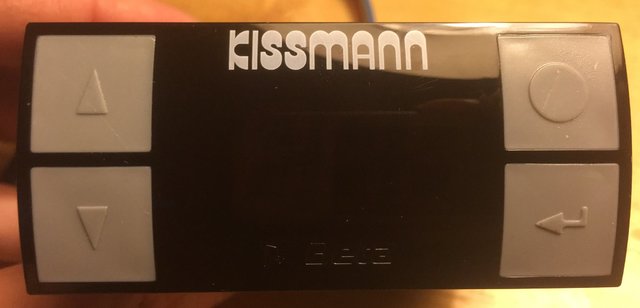

Ich verbaue in unserem Rockton Küchen-/Schrankzeile und (einige) Geräte aus einem T5 California. Im Original wird die Kühlbox über die Camper Unit gesteuert. Da mir die Nachrüstung zu aufwändig ist und ich den vollen Funktionsumfang nicht benötige wird die Bedienung und Steuerung von der Nachrüstlösung von Kissmann übernommen. Für 126,33€ gibt es 1 Stück "Digitalsteuerung inkl. Fühler, CPT-Modul und Kabel" (Bezeichnung Kissmann) frei Haus.
Bislang war ich der Meinung, dass dieses Teil exclusiv von Kissmann vertrieben wird und ausschließlich die Cali-Kühlbox steuert. Fast richtig! Hergestellt wird es von Beta-Electronics aus Italien, vertrieben wird es von mehreren Anbietern unter verschiedenen Namen- immer um damit Kühlaggregate (im weitesten Sinne) zu steuern.

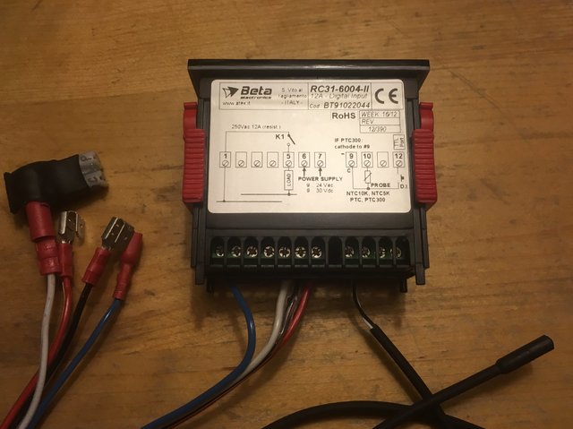

Wer ca. 60€ sparen und dafür lieber basteln möchte bestellt sich die Teile einzeln: Bedien-/Steuerteil (Beta RC31 Thermostat Kühlstellenregler) ab 50€, Temperaturfühler 5€, dazu Kabel und der Stecker der Kühlbox. Kosten gesamt ca. 65€.

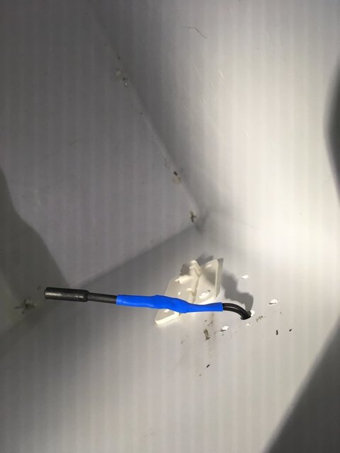

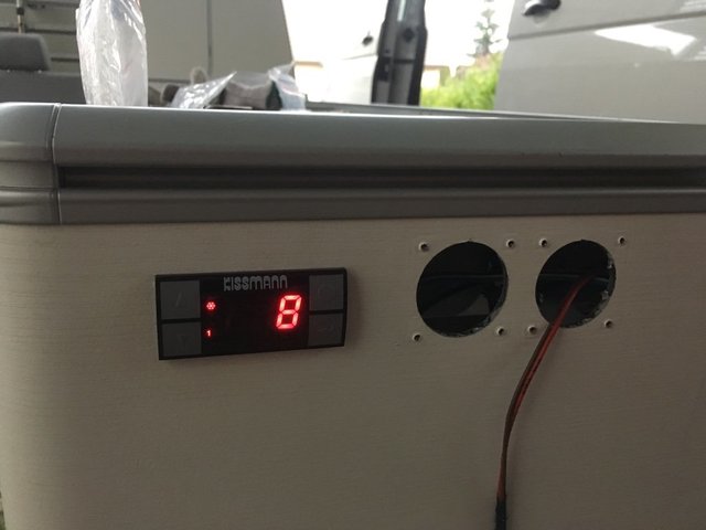

Weiter gehts: Probelauf in der Küche lief zufriedenstellend. Allerdings konnte ich den original verbauten Temperatursensor nicht nutzen, da er andere Werte als der zum Kissmann zugehörige Fühler liefert. Der originale Sensor ließ sich leider nicht ohne weiteres ausbauen- das Kabel verläuft seitlich innerhalb der Isolierung und endet in einer kleinen Öffnung im Inneren der Box. Allerdings lässt sich die Abdeckung der Öffnung öffnen, so dass ich den originalen Sensor dort rausgefummelt, das Ende abgeknipst und den neuen Sensor an diese Stelle angelötet habe- ich nutze nun lediglich das originale Kabel weiter.

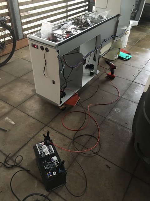

Unterm Carport habe ich die Kühlbox eingebaut und testweise frei verkabelt: der Kompressor läuft, die Temperatur geht runter- perfekt!

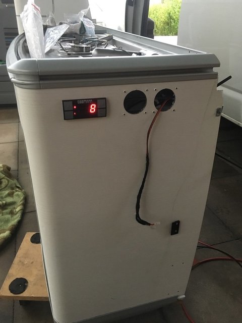

Das Bedienteil sollte die Optik nicht zu sehr versauen, also habe ich es an der Stirnseite der Küchenzeile, neben den Steckdosen, montiert. Ausschnitt angezeichnet, in den Ecken Löcher gebohrt und mit dem Multitool den Ausschnitt gesägt. Reingesteckt, verkabelt, Probelauf: fertig! Dann habe ich alles schön sauber gemacht, die Kabel gescheit verlegt und den Küchenblock eingesetzt.
In diesem Sinne: machs mit, machs nach, machs besser!
Alex
Abdeckung entfernt, originaler Fühler liegt frei
neuer Sensor angelötet
Kabel isoliert, Schrumpfschlauch drüber
Probelauf
Bedienteil eingesetzt

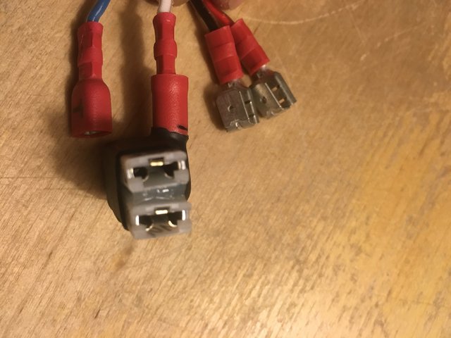

Wo und wie hast du das Bedienteil angeschlossen? Blicke bei dem mitgeliefertem anschlussplan nicht durch.
  • 3 Monate später...
Sorry, grad erst gesehen. Der Anschluss ist ganz simpel, sind doch nur 4 Kabel, die eindeutig beschriftet sind. Ein Foto kann ich leider nicht mehr machen, da meine Kühlbox mit der Steuerung verbaut ist, aber oben findest Du ein Foto der Anschlüsse der Steuerung.  Die kommen an die Platine der Kühlbox.
