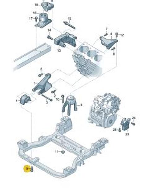

hatte genau das gleiche Problem an meinem T5 TSI DSG 4 Motion.
Grund war eine lose Verschraubung am Motorhalter vorne, sodass es bei Drehmomentbelastung zu den beschriebenen Geräuschen kam.
Ist vermutlich bei dir das selbe Thema.

bei mir war folgende Verschraubung (Nr.5) lose und hat wie bei euch bei erhöhter Drehmomentbelastung ein Quietschen verursacht.
