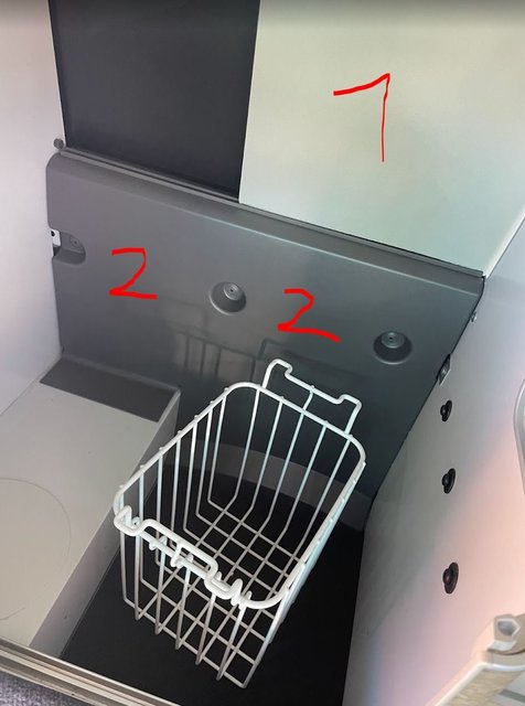

Ich habe mir das vorhin nochmals angesehen und ein Foto gemacht.
Nun frage ich mich, ob man nicht neben der Verdunkelung (1) auch die Plastikverkleidung (2) auf der die Verdunkelung in einer Schiene läuft demontieren kann.
Wenn das möglich ist, würde ich mir dort dann einfach mit Alubutyl und Naturfilz die Fläche von unten bis oben dämmen.
Oder laufen dahinter irgendwelche Kabel, Wartungszugänge oÄ die man nicht Überkleben/dämmen darf bzw. hat diese Plastikverkleidung irgendeinen höheren Zweck?
Kennt sich da jemand aus bzw. weiß wie es dahinter aussieht?
Danke euch!
Bearbeitet von Christian23
Die Verkleidung 2 kannst du durch lösen der Plastikschrauben mit einem Inbus lösen und entnehmen. Wenn du da irgendwas dämmen willst, solltest du die Schrauben freilassen. Die Verkleidung musst z.B. ab, um an den Wassereinfüllstutzen zu kommen.
Um eventuelle Geräusche des Plastikeinsatzes zu beheben, würde ich diesen mit Klebeband fixieren und nicht alles mit Alubutyl bekleben. Es gibt so viele Stellen, die Geräusche verursachen, so dass du den Cali nie auf das Geräuschniveau einer Limosine senken können wirst.
