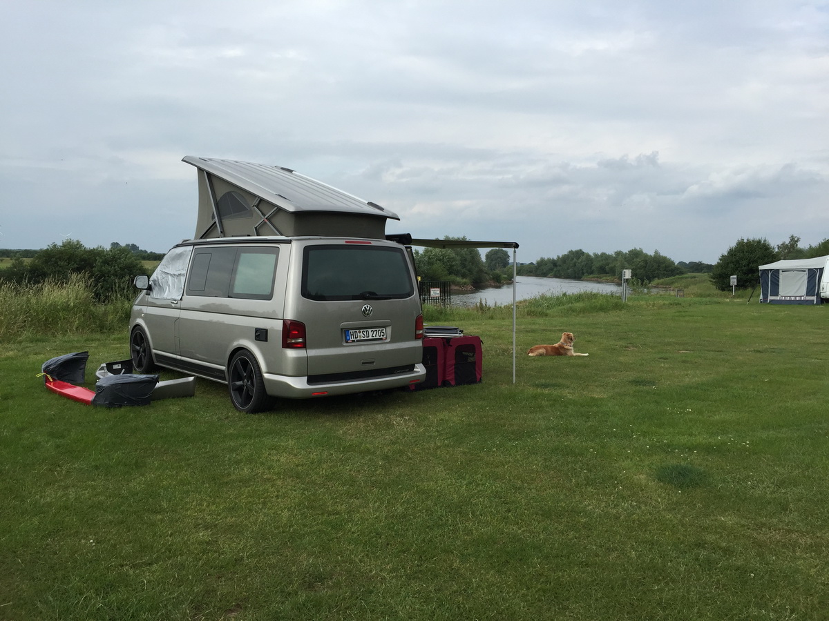

20 Zoll mit Bilstein B14. Hinten steht er nicht ganz so tief, das kommt durch den schrägen Parkplatz. Mit dieser Kombi fährt der Cali wie ein vernünftiges Auto. Kein Vergleich zu dem katastrophalen Serienfahrwerk.
19 Zoll geht nur wenn Du keine AHK verbaut hast. Mit AHK wird die hintere Achslast (Fahrzeug Achslast +Stützlast) zu hoch, da gibts dann leider nichts an Reifen mit dem nötigen LI.
Wie immer, persönlicher Geschmack ;-) , und für den Urlaub wo es auch mal zu nem abgelegenen Platz geht eird das Fahrwerk einfach hich gedreht.

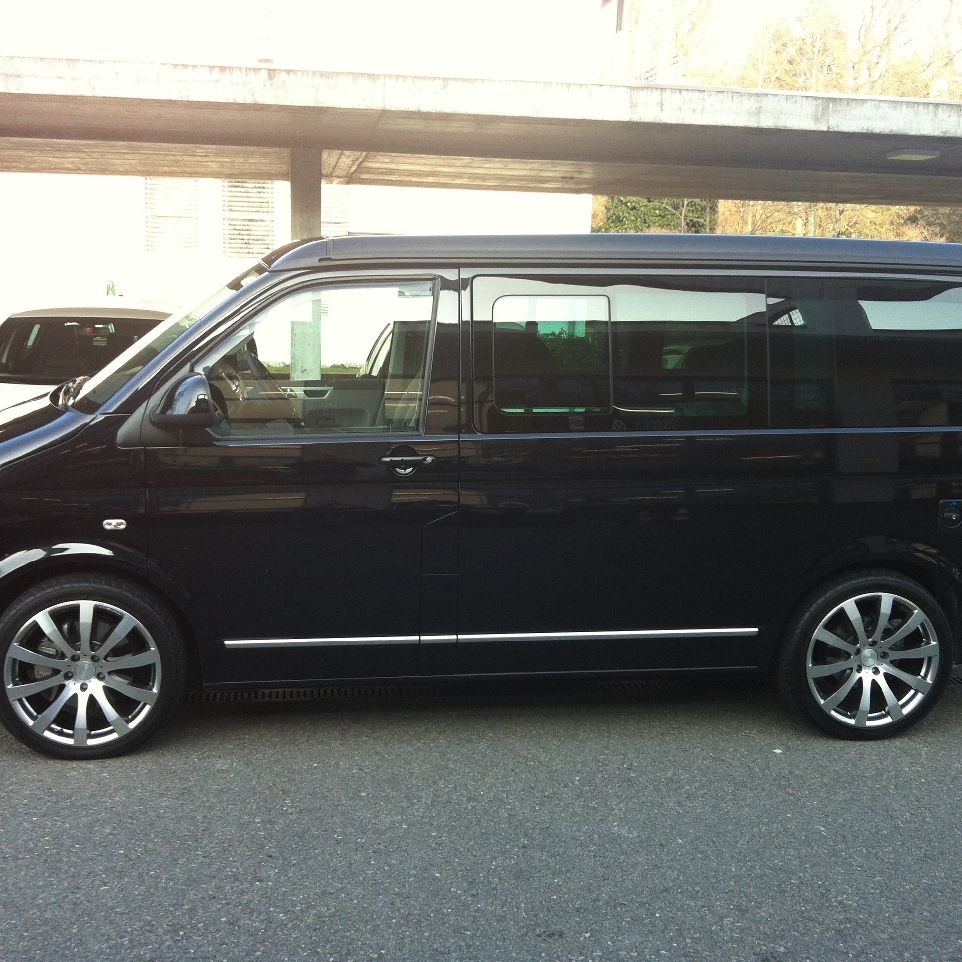

Habe auf meinem Die 20" TN4 drauf. Ich finde die Optik Hammer und gar nicht peinlich. Auf so ein grosses Auto passen nun mal auch grosse Räder!
Reifen sind zur Zeit Falken 275/35 20" montiert. Preis Leistung für mich in Ordnung.
Man muss sich bewusst sein, dass solche Felgen empfindlicher auf Beschädigungen am Klarlack sind als lackierte Felgen.
Gruss Michi
